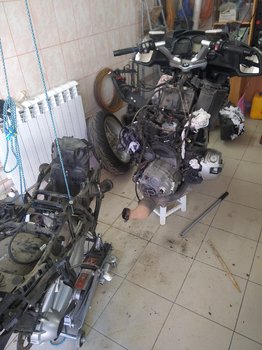

    Поменял сцепление и сальники заодно,можно было не менять ещё тыш 20-30 точно прошел бы на своем диске,работы реально много,сцепление теперь хватает в самом начале,все гуд
