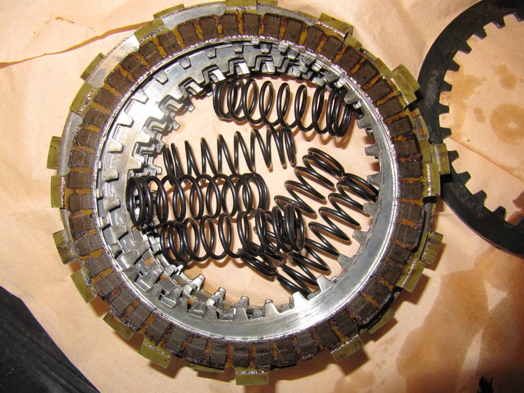

    поменял на своем мотоцикле комплект дисков сцепления на 34000 км.
    при вскрытии оказалось, что только один диск, крайний, стерся в ноль, а остальные в норме.
    Первые признаки(дальние) проявились на 30ткм, на 32ткм уже стало очевидно - менять. Регулировке свободный ход уже не поддавался, и его практически не осталось.
    не очень хорошо, но видно - как раз тот, стертый диск.

    сцепление начало резко "подходить" на 36 тыще, в дороге, временно вылечилось перемешиванием (не тупым) дисков, до гаража пробег 4 т.км. - никаких симптомов,
    еще через 2 т.км. заменили на новое, при необходимости могло еще походить но нах..
