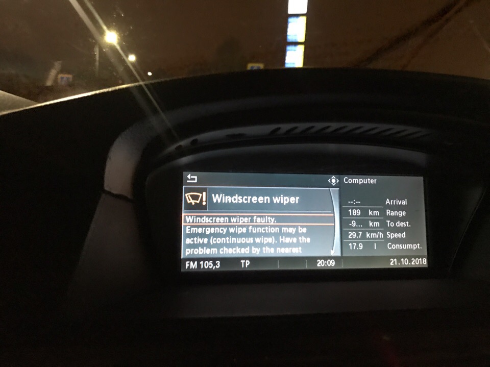

    Подскажите кто сталкивался с такой проблемой и как лечил!?Появился значок стекл., с воск. знаком
    Причем глюк этот появляется то пропадает !
    Windscreen wiper
    faulty. Emergency
    wipe function may
    be active
    (continuous wipe).
    Have the problem
    checked by the
    nearest BMW
    Service.
    Сбой в работе
    стеклоочистителя.
    Возможно,
    стеклоочиститель
    работает в аварийном
    режиме (постоянно).
    Обратитесь на
    ближайшую СТОА BMW.

    В реале он работает в обычном режиме )) ну как начинается такой глюк дворники начинают сами елозить по стеклу !!
