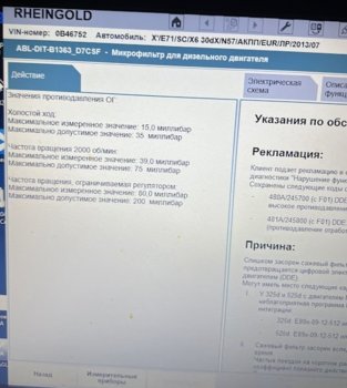

    Мыл на 191 тыс, был забит. Сейчас 228,5 вчера подтыкал Рейн - Противодавление 3 МБ.
    Значит прожиг был не так давно.

    а масса сажи какая средняя? чет везде разные данные по этому параметру. кто то говорит 15-20 многою. кт от говорит 7-9 много.
    у меня на ф25 продувка гед то раз в 400-500км и масса сажи 8-9грамм накапливается.

    А прогнать Рейном проверку и посмотреть состояние?
    P.S. напомню - мне пишет остаточный ресурс менее 60 тыс.км.
