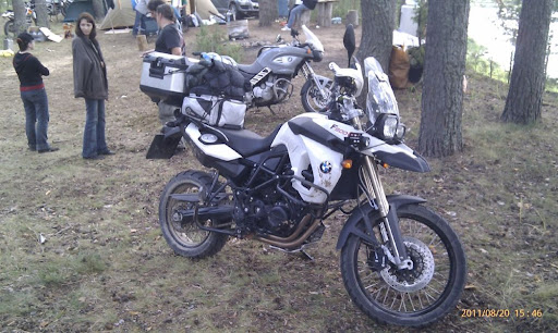

    Товарищи!
    Стал обладателем сабж!
    С помощью Павла GSM сегодня приехало долгожданное седло!
    С виду - отлично. Как едет - пока не скажу.
    Встало на место отлично.
    По сравнению со стоком - шире. Выше в холке, чуть ниже в заду.
    Смысл - оно чуть выше должно быть стокового в месте основного использования, что для меня - мечта. И с него не съезжаешь вперед, должно быть удобно в движении перемещаться туда сюда.
    Ну и немаловажно для сегодняшнего +35 дня - подогрев.
    Буду тестить после отпуска. Может удастся небольшой дальнобой - как раз интересно будет спросить попу, есть ли разница.

    Прошел первые восемь километров. Та-да...
    Оно выше!
    Но пока похоже на табурет.
    Особенно края поближе к середине.
    В целом, очень рад!

    Согласен. Я б тоже взял комфорт, ибо комфорт=>безопасность, но как уже обсуждали рядом - из-за моего роста - 198 - оно не подходит.
    Сегодня проехал еще 10 км. Разница точно есть даже при езде городу. На стоковом я сидел подальше от бензобака с силу собственной геометрии. В результате, из-за наклона сидушки (а у стока он заметно больше чем и сержанта), упирался в руль руками сильнее. Мне это не нравилось, и руки уставали, и рулежка не очень.
    Теперь посадка стала более вертикальной. Руки стали расслабленей. Ну и геометрия стала комфортнее, особенно ног. Стало легче подняться в стойку.
    В общем, если брать замеченные ТТХ сидения - для высоких людей я вижу пока только плюсы. На дальняк - пока не скажу. На стоковом - думаю у многих владельцев уже есть свои ответы.

    Вчера проехал первый раз на сабж километров 800 или больше. Задница не болит, хотя уже наступило сегодня. Очень заметно отличие в комфорте. Не знаю, как там эстетически, но практически разница есть точно и в положительную сторону.
    В дополнение к заднице заметил, что колени меньше устали. седло повыше и у него другой профиль, оно более горизонтальное что ли. В общем, это седло - точно апгрейд мотоцикла.
    Немного испортил чистоту эксперимента тем, что привязал на сидушку сумку с палаткой и был ограничен в ерзании вперед назад. Думаю, если езрать - еще более комфортно можно ездить.
    Подогрев пока не использовал, но могу сказать, что чувствительный.
