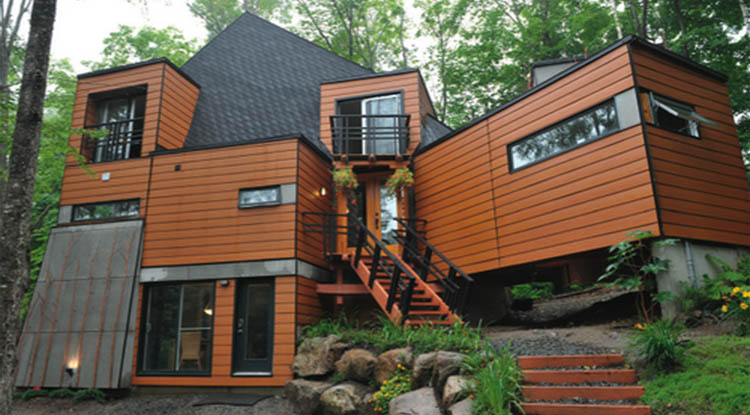

  23. W126
    W126 Старожил
    9 фев 2011
    6,831
    из утеплённых морских контейнеров очень быстро и недорого.
    площадку бетоном залить, стыки контейнеров запенить.

  26. W126
    W126 Старожил
    9 фев 2011
    6,831
    если применить немного фантазии, то возможно всё!

    X37 Абориген
    29 мар 2012
    2,929
    Ивановская обл.
    На первом фото прям мечта, на второй чето лухари какой то)

  29. W126
    W126 Старожил
    9 фев 2011
    6,831
    контейнеры можно поставить один на другой до 10 этажей.
    пол, стены и потолок не несущие.
  30. archmaster
    archmaster Старики-разбойники
    22 июн 2005
    29,574
    именно на это и была моя ссылка ... там масса вариантов из 24-х футовиков ...
    только некоторые
    [​IMG] [​IMG] [​IMG]
    [​IMG] [​IMG]
