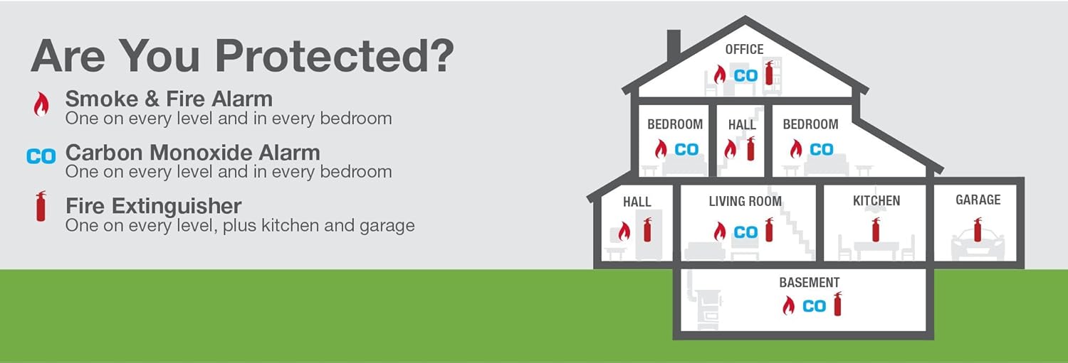

    Дополню немного, чтобы спалось спокойней.
    По комбинированным автономным пожарным извещателям для дома и квартиры (CO + дым).
    - вариант с пальчиковыми батарейками (по мне так - это лучшее сезонное решение для дачников, приехал весной - воткнул батарейку, осенью - выковырял обратно).
    https://www.amazon.com/First-Alert-...3361_1_16?s=hi&ie=UTF8&qid=1493054381&sr=1-16
    - вариант с долгоиграющим элементом питания (идеальное решение для квартир и частных домовладений - поставил и забыл на 10 лет).
    https://www.amazon.com/First-Alert-...753361_1_5?s=hi&ie=UTF8&qid=1493054381&sr=1-5
    Вот их официальный сайт: http://www.firstalert.com
    По нормальным огнетушителям для дома.
    - воздушно-эмульсионные огнетушители весьма достойны внимания (эффективные, срок службы 20 лет).
    https://forum.guns.ru/forummessage/9/1695308-26.html
    - как тушат возгорания.
    По итогу должно быть так.
