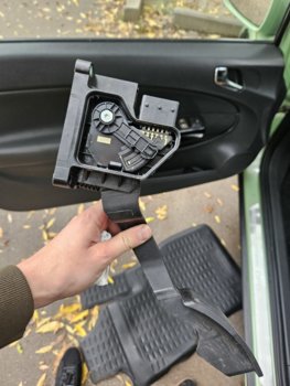

  9. o'tri
    o'tri Старожил
    17 июн 2011
    6,387
    У меня ощущение, что это можно починить, вероятно где-то замыкает между дорожками. На опеле например электронная педаль вот такая, чистил очистителем контактов.
