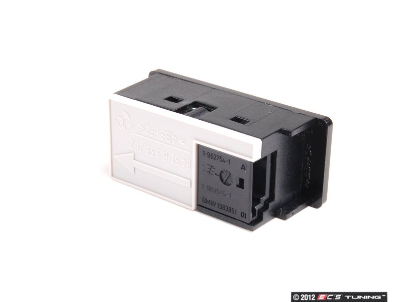

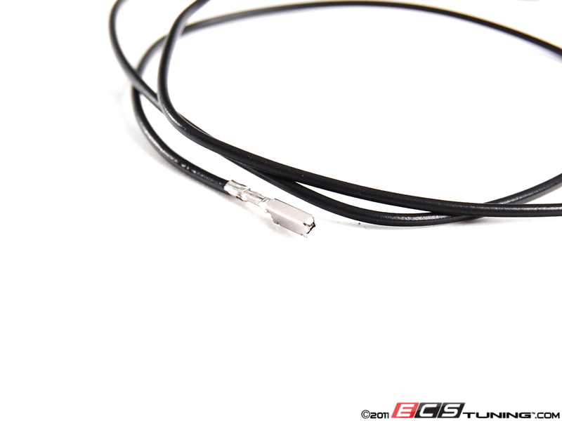

    В багажнике, на MULF2HI, под синей крышкой, черный разъем. В него вставляются обжатые микрофонные контакты в гнезда 19, 1 и 21(экран).

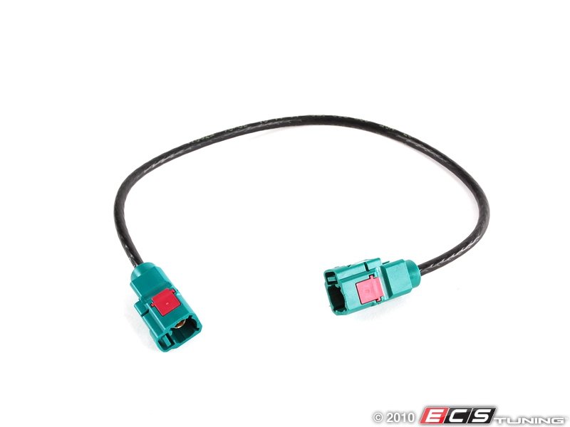

    И вторая часть - антенна. Коаксиальные провода с разъемом FAKRA - на антенне черный 9005 (тип А), на MULF'e бежевый 1001 (тип I).
    Я таких не нашел, нашел от VAG с универсальными разъемами (тип Z), бывают разной длинны. Я взял короткий - 30см.
    И потом кодировать - добавлять опцию 644.
    Детали:
    84506928461 Антенна Bluetooth
    Коаксиальный кабель для Bluetooth антенны с разъемами FAKRA (универсальный тип Z) 000098650 (30см) 000098651 (50см)
    84316938762 Микрофон громкой связи
    [​IMG][​IMG]
    61138377072 Разъем микрофона
    61130005197 пины для микрофона (два в микрофонный разъем и три в MULF'овый)
    Если что не так написал - поправьте.
