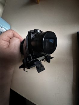

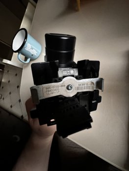

    Одними фарами не обойтись, доустановка датчика дальнего.. не знал что там по проводке, но разьемы одинаковые…
    Да и задние фонари под замену..
      1.6 МБ
      146
      1.5 МБ
      142
