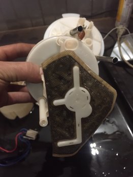

    При разгоне и резком нажатии на газ появляются рывки, при этом ошибок по двигателю нету, чек не зажигается, бенз 100 , пробег 80к
    При визите на сервис покатались, в онлайн режиме логи поснимали, развели руками и сказали « может быть насос в баке, может быть тнвд, может быть форсунки , может vanos.
    На днях снял бензонасос сетка в загаженом состоянии , разобрал, промыл, форсы промыли, собрал обратно, стало не много лучше но проблемы те же.
    Один раз была зафиксирована ошибка 102001.
    Куда копать, что делать не знаю
    Сетки отдельно нету, машина без наружнего фильтра , насос в сборе только орига за 16к, просто так выкидывать деньги жалко.

    В очередной раз - забываем про все, что связано с топливом от бензобака включительно до форсунок (исключая их).
    В любом моторе с прямым впрыском топлива стоит датчик давления в рампе и поэтому глубочайше плевать, что там с фильтрами или насосом. Если будет проблема - будет ошибка по давлению топлива или нечто подобное.
    Как звучит эта ошибка?
    Свечи то меняли/смотрели?
