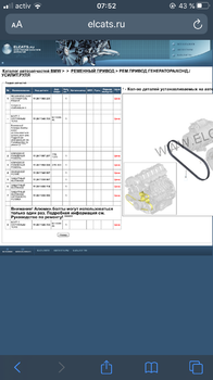

    Странно что каталог (емекс) выдает 800 и 805 как подходящие.

    Gates есть в списке но только 803.

    Почему то елкатс выдает 4pk803 под оем парт номером.
