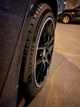

    Вот уже покатал пару дней на PS5 225/45 (штатный размер на f30), XL.
    Сравниваю с PS4 245/40 XL:
    1. Держак неплохой, субъективно кажется «злее» PS4;
    2. Шум умеренный, но резину сложно назвать тихой;
    3. При этом в ощущениях мягче прилично, сомневаюсь, что 3 см разницы в высоте профиля так значительно сказываются;
    4. По впечатлениям резина очень «липкая» поднимает все камни с дороги, не припоминаю такого у PS4, правда, сейчас очень грязно после зимы.

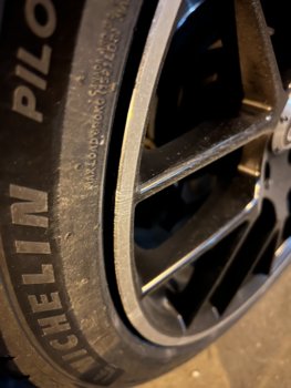

    5. Сидит на 8j дисках «домиком», субъективно больше нравилась 245 по посадке на дисках:
    так 245 сидела:

    Да, она узкая довольно. 245 на 8j дисках нормально сели-как toyo на 225)
