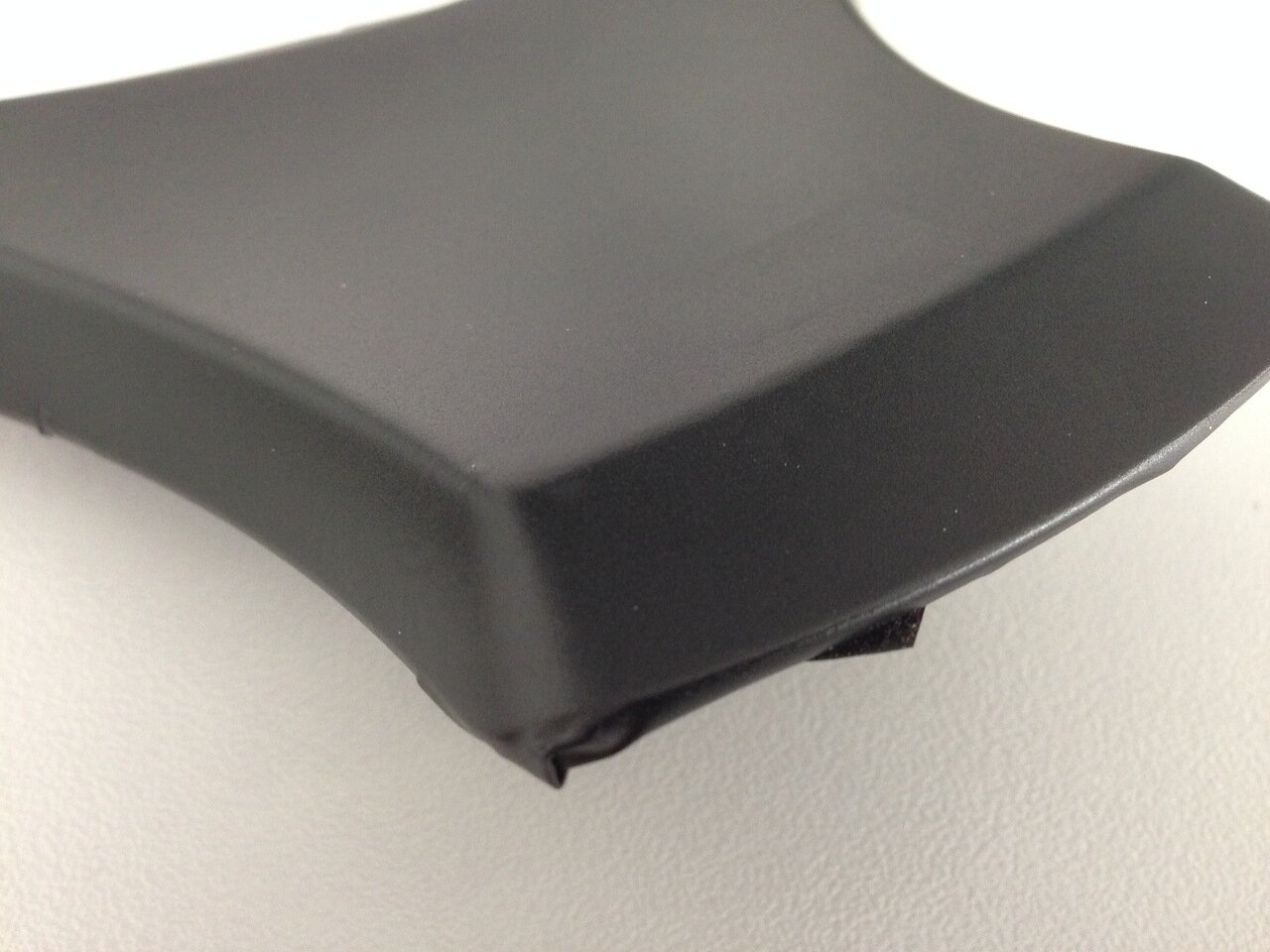

    я бы снял руль все же. на снятом удобнее. и подуху надо снимать, конечно. с ней неснятой не получиться снять накладку.

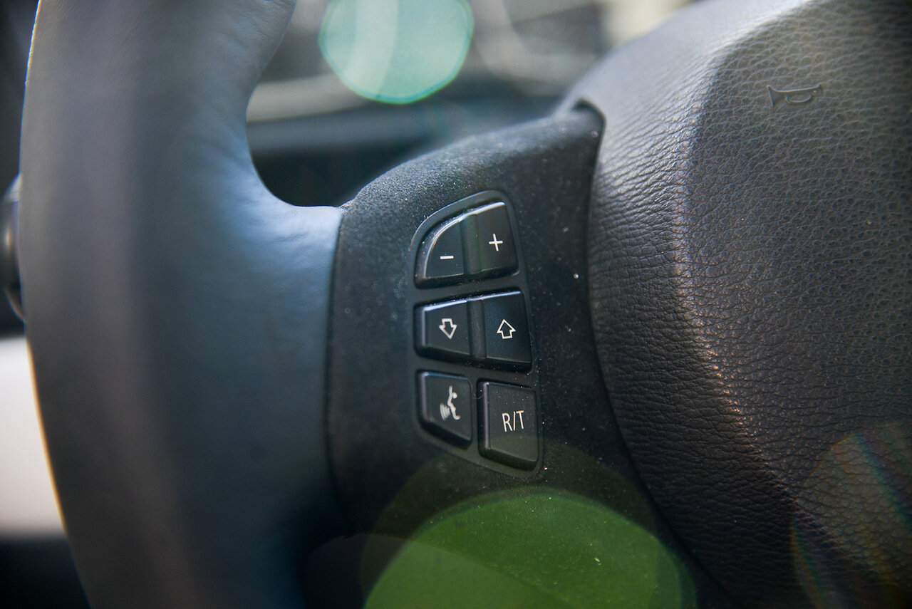

    вот такой ободранной была накладка
    вот так я попытался ее обтянуть пленкой, но мне не понравился результат
    в итоге алькантара у спецов
