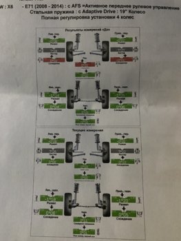

    Как купил машину (в далеком 2020 году), заметил, что руль тянет на право. Если отпустить руль, то через пару секунд (смотря какая скорость) можно оказаться на обочине.
    Как бы не сильно, но когда длинную дорогу едишь, руки устают.
    Ну сначала грешил на все, так как машину не знал. менял диски, резину (новую), потом естественно, поехал делать сход-развал. Все было хорошо, только кастер нарушен был, правое переднее колесо на 1 градус назад стояла. Сделал и в 2021 и в 2022 году развал, всегда кастер отличился.
    Ну понятно, тут сказали сходить к кузовщику, типа колесо чтоб вытянули. Потом мне один умный человек сказал, что у тебя скорее всего проблема не в кузове, а в рычаге кривом.
    И вот меняю кривой рычаг, еду перед новым годом делать развал схождение и о чудо - кастер четко , да и все идеально выставил мастер.
    я подумал, что все, вопрос закрыт наконец,. но не тут то было дело... все еще руль тянет на право. Притом, лето колеса 20, зимой 19. Соответственно, на 20_ках это сильно заметно.
    Кто то говорит, что это нормально, у всех тах, типа дороги строят с чуть уклоном, чтоб вода телка к обочину, но до этого ездил на гранте, на солярисе, нигде таких проблем с рулем не чувствовал.
    Что можете есть по этому поводу? в чем еще может быть проблема?

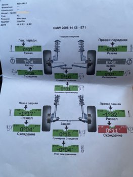

    В вашей распечатке же написано.
    Перед.
    Слева -0.06. справа -0.02.
    Развал не регулируется, корректируется верхними рычагами, 3 вида.

    По тис развал должен быть отрицательный типа -31 минута, но плюс минус в широких пределах
    У вас развала почти нет, близко к прямому положению.

    Сейчас у него развала практически нет с обеих сторон, около нуля. См картинку со стенда.
    Я бы заменил бы верхние опоры, измерил бы что получилось и приблизил бы развал к полагающимся по тис -31'.

    Там около нуля: -0.02 и -0.06.
    При норме по tis я нашел для абстрактного х6 е71 30д (ввше ссылка) -0.31 , правда tis дает допуск на + и - огромный, +-0.25.
    Посмотри первый пост автора.
    Вполне может быть что я нашел не те табличные данные, и если поискать более спортивные, развал будет еще более отрицателен.

    Таблица опубликованная в первом посте несёт результаты замера фактуры. Этим она и ценна, и по этим данным можно понять что делать чтоб что то исправить.
    Так сходу единственное что я вижу - почти нет развала спереди, около нуля.
