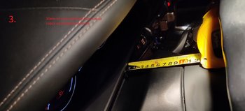

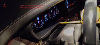

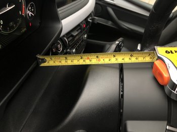

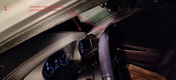

    Перестал выдвигаться руль на нашем F15 x5. Прошу ответить на вопросы:
    1. Было ли такое, какой был ремонт и сколько стоит?
    2. Если руль "застрял" в максимально выдвинутом положении, я ничего делать не буду. Прошу померить у себя на F15, каково расстояние от низа корпуса приборки до скоса (до середины скругления) на рулевой колонке, как показано на фото (извините за качество). Сколько на Вашем авто это расстояние в мм?

    Померьте, пожалуйста! Пока ходит :)
    Кто-нибудь!?

    Но померьте на своей машине пжста.

    Я и говорю про ручное выдвигание - не работает. И если это случилось в крайнем положении, как сказали выше, то и ладно.
    Но прошу померить, как на Ваших машинах. Кто-нибудь?

    Выдвинул на полную. См под рукой не было

    Спасибо, сравню.

    Ясно, примерно 4см вылета я потерял. Тянуться приходится. Ездит жена на этой машине, не знаю, когда это произошло. Придется ремонтироваться. Спасибо.
