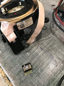

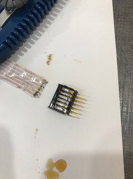

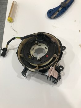

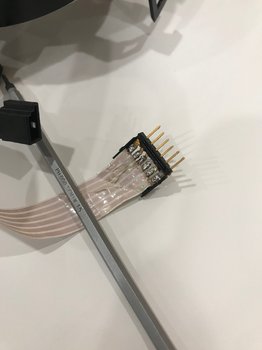

    bmw330oka спасибо за наводку к проблеме. Вылечил. Проблема в шлейфе. Получилось припаять обратно. Пока ковырялся, отключился активный руль, пришлось им покрутить в обе стороны и шлейф затрещал. До этого снимал турбины, рулевую рейку отсоединял, то ли кто то руль на оборот провернул, то ли сам повернулся. Потом руль перетягивал, да и джойстик по зиме тупил с переключениями. Вот и ломаешь голову после таких дел в чем может быть проблема.

    Ну вот и отлично. Вижу вроде шлейф подрезали, короче стал? А то может от того что он короче стал не хватит в каком нибудь месте при вывороте руля.

    Его просто оторвало от контактной группы, подрезал на 5мм и пропоял. Потом все сматываешь, считаешь сколько полных оборотов можно провернуть до натяга шлейфов и ставишь по оборотам посредине. Получилось 2,5 оборота в одну сторону, 3 в другую. Этого за глаза чтоб не порвался. Если бы конечно шлейф посредине порвался, то геморно бы было.
