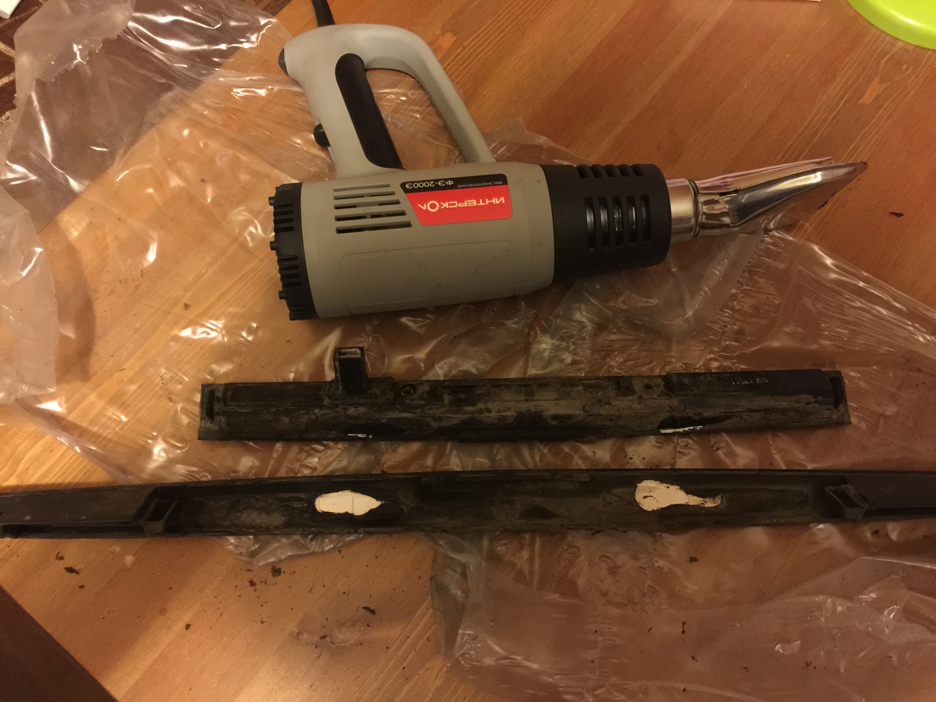

    Долго мучился чтобы отсоединить саму кнопку (электронную часть) от корпуса-планки. Герметик есть, два пятна на фото белые, но держит на самом деле не он, а пазы в которые встает планка. Грел феном, шуровал отверткой.
    Я вставил новую планку в корпус и попытался опять ее снять и понял что в следующий раз так же придется попотеть :)
    Вот новая планка от X3. Вставил, замазал герметиком потом, может поможет. Я брал новую в сборе и прожила она полтора года.
