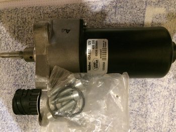

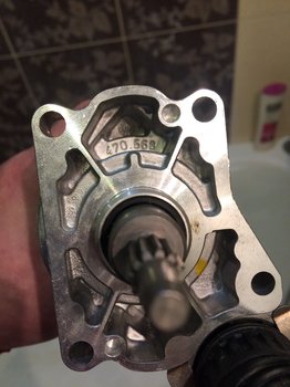

    есть новый моторчик блок дифференциала цена 18000р.
    Знаю что люди делают эту функцию, я думаю любой сервис который занимается переборкой таких агрегатов может сделать.

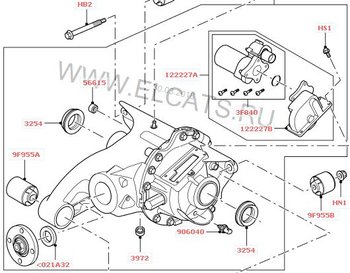

    если редуктор изначально без блока, то надо покупать б/у редуктор под блок, там изначально стоит деталька 122227В

    Хотя по схеме не понятно:shock:
    как будто он идёт обычный редуктор, но есть окошко под установку моторчика

    По схеме редуктора разные
