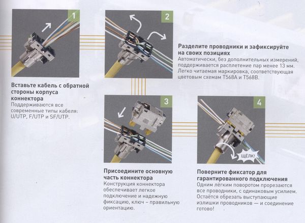

    Кто-нибудь ставил эти розетки дома для сети/интернета?
    Зажимы там необычные для заделки кабеля
    Вот такие
    Несколько розеток стоит по квартире - кабель во всех заделан по схеме B.
    Стали кабели с обратных концов заделывать в патч-панель (в щитке слаботочном) - лан-тестер только 4 провода из 8-ми показывает и то вразнобой :(
    Кабели которыми лан-тестер подключается с одной стороны к патч-панели, а с другой к розетке, тоже по схеме B обжаты.
    В разных розетках проверял - везде только 4 провода из 8-ми и порядок тот же кривой. Почему так, непонятно..
    Или розетки виноваты или тестер.. Если бы пары оборваны были, то уж точно не в одном и том же порядке в разных кабелях :confused:
    Может Legrand выкинуть и китайские RJ45 поставить? Но они смотрятся нормально, и в единых рамках с остальными розетками/выключателями стоят...
