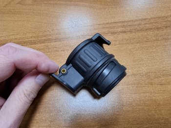

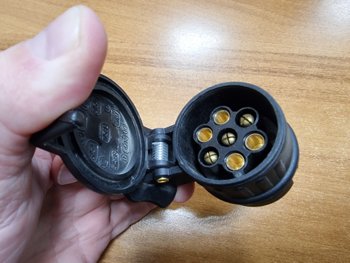

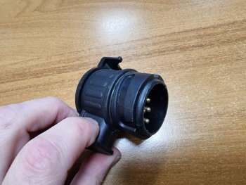

    Я так понимаю, что у Туле моего розетка 7-пиновая , а у штатного электрофаркопа 13 пинов. Вот и переходник с 7 пинов на 13. 20210122_132530.jpg 20210122_132602.jpg 20210122_132623.jpg
  5. Dmitry78
    Dmitry78 Участник тусовки
    11 июн 2019
    195
    То есть я сначала вкручиваю этот переходник в штатную розетку, потом уже вставляю разъем туле.

    Хорошо, видимо, и мне надо покупать. Спасибо большое)
