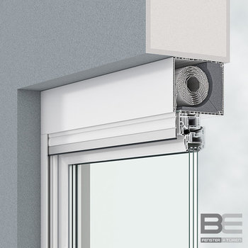

    Можно картинку как выглядит?

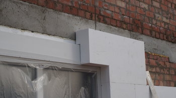

    основные производители ролет и комплектующих к ним это Алютех, Дорхан, и Ролмастер, внутр.установки (скрытой) выглядит так (с подготовкой ниш под установку ещё на этапе постройки коробки дома):

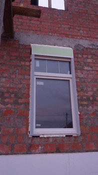

    Это мы поставили на коттедже осенью. Сейчас фасад будем заканчивать. И будет видеоролик про это всё.
    Подготовка ниши - всего лишь сделать проём под окно выше на 30 см.

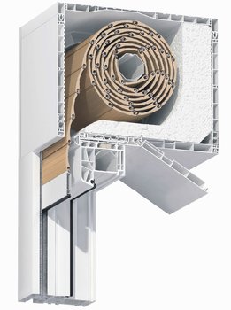

    Короб ПВХ?
    на рис. Алютех встроенный и скрытый монтаж (короб и направляющие замурованы в стене, в нишу-четверть, о наличии рольстаней можно узнать только в опущенном состоянии), так же короб отсечён от улицы утеплителем/стеной, никаких мостиков холода. Смотровое окно с улицы из Al 2мм (снизу).
    На Вашем короб/напр. остаются на виду (и с улицы, и из дома, иначе не будет доступа для обслуживания/ремонта), просто встроенный тип монтажа (в проем, но не скрытый), от холода отсекает только ПВХ-стенка с пенофолом или что там используется. В общем, разный подход производителей.
    по выделенному - у Алютех короба 165-205мм, т.е. ниши небольшие.
    300мм это приличный проем для короба рольворот.
  12. Gennady_E
    Gennady_E Завсегдатай
    3 июн 2017
    1,698
    не стоит спешить с однозначными заявлениями...
    снаружи короб и направляющие скрываются под фасадом - и ничего не видно
    изнутри короб снизу и сбоку закрывается съёмными панелями, маскируемыми под внутреннюю отделку. да изнутри должен быть доступ.
    мостиков холода нет.
    к сожалению нет фоток, фасад только что продолжили делать, так что конечный вид будет только 1 июля.
    но по этой фотке отлично видно как барабан снаружи закрывается фасадом, причём утепляется дополнительно и очень хорошо - всей толщиной пенопласта, а не полосочками и пенофольчиками... ну и если хорошо присмотреться немного заметно что и направляющие останутся под фасадом.

    Тогда норм, по первой картинке судил
