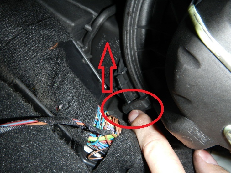

    Вообщем нашел свой старый моторчик, подсоеденил на снимая старый ( в висе) и старый работает( проблема ясна), вот только другой вопрос , больше практический как отогреть пластиковую детальку на морозе))) [​IMG]
    Нужно потянуть вот эту пластмасску и крутить вентилятор одновременно, на улице в такой мороз она задубела и ходит всего лишь на 2-3 мм боюсь сломать ( как сломал в старом когда снимал), что лучше делать в такой ситуации? Как ее локально отогреть( винт на гарантии чтобы сдать его нельзя ничего сломать)
  6. Shmops-pops
    Shmops-pops Завсегдатай
    13 май 2014
    1,043
    Молдавия
    Вот на холоде не советую ничего пластмассового трогать....лопнет в миг.
    Либо тянуть удлинитель с феном, либо уже заехать в какой нибудь сто и там попросить отогреть так же феном, и спокойно снять.
