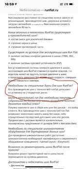

    Необходимы ли специальные диски для шин RunFlat?
    Все производители шин с технологией runflat допускают их установку на стандартные диски. мне говорили, что разницы никакой толком не будет. Поэтому успокойтесь и катайтесь в удовольствие!
