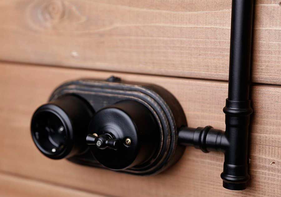

    Всем привет. Друзья, решил себе на даче в срубе ретро проводку замутить. Кто может помочь? Нужен только материал.

    На рынках до сих пор можно найти фарфоровые изоляторы и провода в резиновой изоляции.
    Только это уже не соответствует нормам.

    а что именно не соответствует? и что тогда соответствует в случае деревянного сруба?

    нужна двойная изоляция и кабель НГ

    Для питания освещение допускается использовать проводку с сечением медных жил не менее 1,5 мм.кв.
    Для питания розеточных групп допускается использовать проводку с сечением медных жил не менее 2,5 мм.кв.
    С алюминием по другому.

    У Fontini есть стилизованные системы для открытой проводки в трубах
    и без них
    "Наши" тоже делают "ретро", но своеобразно:facepalm:
    Есть и ещё "заводы", не пробовал, судить не буду.

    В трубе самое то. И кабель надежный уложить можно и стиль сохранить.
    В интернете наткнулся на отечественного производителя http://zionelectro.ru/

    Вот http://e-scat.ru/
    У них свое производство деревянных розеток и проводки.

    Кабель самый дорогой у fontini, да и не только кабель. На кабеле можно сэкономить, можно посмотреть llinas (Испания), fede (Испания) или bironi (наши, полностью скопировали fontini). Керамические изоляторы мы как правило bironi используем. Выключатели либо fontini, либо более дешевый llinas (по дизайну особо не разбежаться). Если Испанские в бюджет не вписываются то bironi. Остальные шляпные совсем. Bironi только недавно подтянулись к fontini по плавности переключения, раньше совсем дешевкой отдавало.

    "Salvador-elektro ru"- пока альтернативы по цене/качеству не нашлось

    Цена да, по качеству есть получше. Если ни с чем не сравнивать, то сойдет, но если взять в руки выключатель бирони и сравнить с сальвадором, то разница будет заметна, особенно в работе механизмов. Не говорю про оригинал из Испании.

    АПну темку. Хочу в кирпичную беседку (облицовочный кирпич снаружи и внутри) открытую ретропроводку сделать. Кто в последнее время сталкивался? Что выбрали - открытую, или в медных (крашенных металлических) трубах? Трубы есть разных цветов. Сравнил стоимость трубы за метр (около 85 рублей, правда цвет рыжий, а хочется коричневый или чёрный, а этот вариант подороже) и стоимость ретропровода за метр (около 110 рублей). Так стоимость трубы вместе с ВВГ получается почти такая же, как один метр ретрокабеля)))
    Или что-то ещё не учёл? Распаячные коробки нужны в обоих случаях. Изоляторы для труб не нужны, но нужны хомуты. Вот только уголки для труб нужны.
    Но тут уж что кому больше нравится (труба, или открытый ретрокабель).
