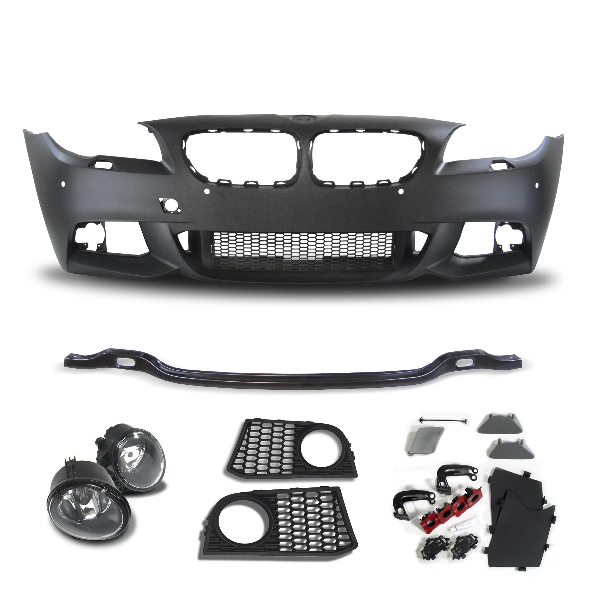

    Превет народ. Нашел статью на драйве об установке мпака на доресте. Там парень писал, что ПТФ с реста, то-есть светодиодные, встают без проблем. У меня дорест, в м пакете. Могу ли я установить рест ПТФ, с учетем замены решеток вокруг них?

    Если мне не изменяет память, то только с учётом замены бампера вокруг них на рестайловый М-пак!:hi:

    Так вот как раз вроде нет. Как я понял если обычный бампер то не встают, а если м бампер то все встает. Что никто не ставил???

    Ой ли, почему то диодные ПТФ встают и в не М-бампер рестайл! Вас ввели в заблуждение:hi: Крепление туманок имплантировано в сам бампер:party:

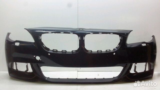

    Жаль... А бампер м ракета от реста встает?

    Крылья, капот одни, фары диодные с реста вонзают, значит и бампер поставить нет проблем:hi:
