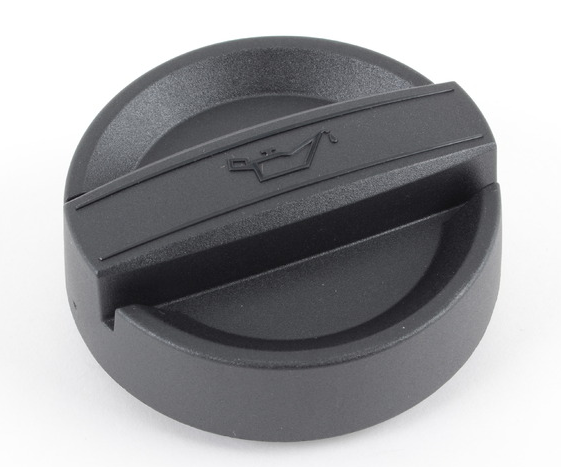

    Всем спасибо за советы! Вчера в сервисе на очередном ТО заменил крышку.
    Проблема, как мне пояснил механик, в плохой уплотнительной прокладке, которая со временем деформируется и перестаёт плотно прилегать. Проблема решена.
    Крышки, действительно, сейчас уже другого образца. Мне установили круглую, как на этом фото. Обошлась мне в 720 рублей.

    Перестало. Менял месяца 2 назад. Начала потеть. Ставил новую круглую. Как оказалось она хорошо смотрится и защелкивается приятней, чем старый квадрат

    Старая симпотичней вроде, но заказал тоже нового образца. Не фоткал, в установленном виде, новую крышку?

    А дайте артикул нового образца крышки, а то не понятно по картинкам.

    11128655331
