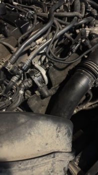

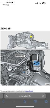

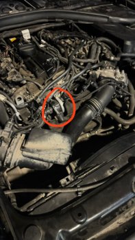

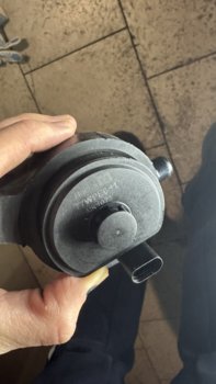

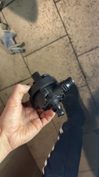

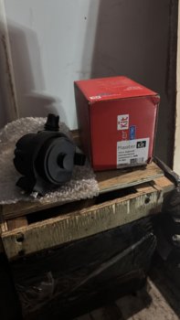

    Ребята подкинул насос master kit 77wpe041. Ошибка остается. Прозванил линию питания на насос, обрыва нет. Все преды так же прлзвонил на обрыв.
    Активировать пробовал, принудительно, насос не жужит ни новый не старый.
    Активирую второй насос программой который рядом с расширительными бачками, он срабатывает.

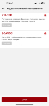

    20A503
    Насос ОЖ турбонагнетателя, самодиагностика : сигнал недостоверен
    Куда капать?

    Падать на этот китайский мастуркит краткавременна питание и пасматреть как жужыт

    подал 12в , жужуит собака((( мастеркит

    Да, я еще проверил заводской моторчик который щаз стоит 12в подал, он тоже зажужал, вскрыл фишку , контакты в норме, и тот который по середине управляющий.

    B48 двигатель, f30, 320, 2016

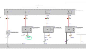

    Звони фиолетовый провод с пина №2 к DME, это управление насосом и соответственно провод на массу с пина №1, фиолетовый идёт на пин №24, в разъём DME разъёма 46*2В

    Господа , а. кто нибуть сможет дать электро схему проводки насоса охлаждения турбины моей с ТИСА??
    вин авто
    X4X8A39420K681051

    Тупо не был болт закручен на минусовлй клемме, забобрили саокорее всего в сервис при замене основной помпы и стакана маслянного.
    Разобрали опять коллектор, так как не добратся не снимая, и вкрутили болт для закрепления минусовой клеммы.
    огромная благодарность @Prostof , что направил меня и моих сервисменов электриков и слесарей в правильном направлении.
