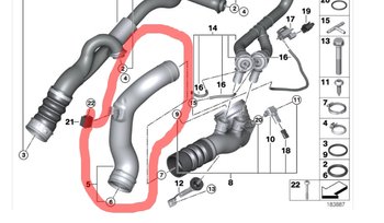

    А куда этот дымогенератор подключали?
  4. bmw330oka
    bmw330oka Новичок
    17 май 2019
    27
    На фото отметил. Вытащив клапан.

  5. Oleg_Zh
    Oleg_Zh Завсегдатай
    6 фев 2015
    587
    Украина
    Да, понятно, надо думать какую пипку туда можно вставить...

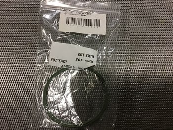

  8. bmw330oka
    bmw330oka Новичок
    17 май 2019
    27
    Прилагаю фото. Кольцо находится снизу патрубка, внутри. Номер детали к сожалению незнаю, не сам заказывал. Называется уплотнительное кольцо наддувочного патрубка, как то так. Оно там одно, не ошибётесь. Стоит где то 200-300 руб.
