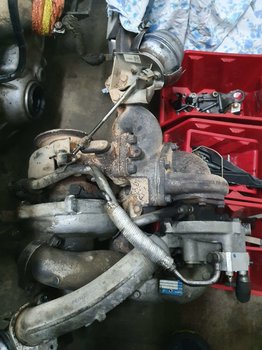

    Добрый день. Был у кого нибудь такой люфт как на видео?
  18. Романычь
    Романычь Живу я здесь
    15 окт 2015
    12,123
    Ну допустим! В чем вопрос заменить геометрию?
  19. Григорий43
    Григорий43 Участник тусовки
    23 апр 2013
    160
    Кировская обл.
    Как устранить люфт.
  20. Романычь
    15 окт 2015
    12,123
    Заменой картриджа турбины
