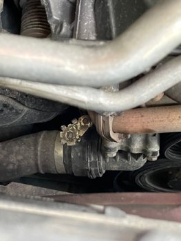

    Добрый вечер. Не смог найти в темах о ремонте турбины. Подскажите кто менял или ремонтировал турбину на Е70 245 л.с. N57 30D? мотор однотурбинный, пробег 225 тыс.
    Засвистела турбина и уже видно маcло под патрубком, перед дроссельной заслонкой.
    Вопрос в чем? Кто может подсказать где качественно можно отремонтировать турбину в Москве? Или где можно купить восстановленный, т.е проверено что не дерьмо на год или два?
    Сейчас проблема с запчастями, восстановленный все равно будет из Китайских комплектующих, но и они бывают разного качества.
    Заранее всем спасибо!

    Ремонтировал и менял турбину , только на м57. Не увидел ни чего критичного. Почему решили что турбина виновата, а не что-то другое? Люфт есть на оси вращения? Масло в наддувочных патрубках есть всегда , только вопрос сколько. Ремонтируется элементарно заменой катриджа, например меллет или еще каким то китаем, подбирается по номеру турбины.

    Я думаю люфт есть. Звук похожий будто лопасти задевают, металл об металл. В форуме молчат(. Записался на диагностику в Турбору. Вроде по отзывам неплохой сервис.

    Не факт что задевают , звук в виде визга был бы. Самостоятельно ручками проверьте , дешевле будет , информации с видео хватает .

    Он и есть в виде визга). Вы ведь не слышали.
    Хотел прикрепить видео не получается
