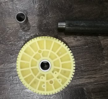

    Все правильно и по делу. Только вот крышку электродвигателя снять почистить и также посадить (прокладка + герметик ). Видел пару трапеция у которых из за этой прокладки вода попадала под крышку электродвигателя. Плюс если еще втулки махнуть (стоят копейки) и пластиковые шарниры поджать которые на поводках. То вообще кап. ремонт так сказать. А вот шестерни бывает проворачивает внутри у знакомого так произошло. Пришлось втулку вприсовывать + клей. Держится огонь. Можно было даже и без клея обойтись.
