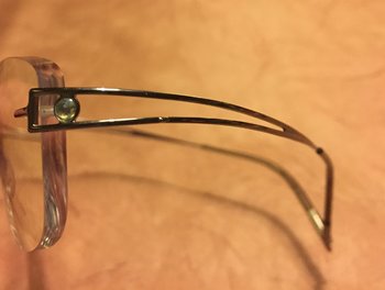

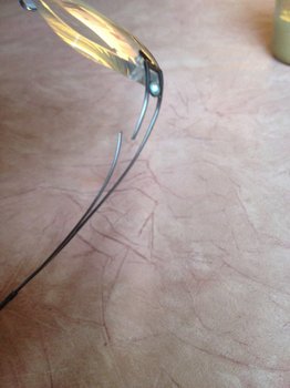

  9. nec1
    nec1 Завсегдатай
    30 май 2014
    384
    Вот такая ерунда. Жалко же, 20 круб. стоили полтора года назад.

  11. cuprum
    cuprum cuprum
    2 июл 2006
    33,405
    Понятно! Именно гибкая упругая часть, то, что некоторые производители называют "титан флекс".
    Не смотря на то, что оборудование для лазерной сварки по сравнению с многими другими методами прилично локализует нагрев - скорее всего либо вовсе не получится сварить, либо сваренная часть дужки утратит свои свойства "мягкой упругости".
    Ну и жить это соединение будет не долго.
    Можно у производителя попробовать поменять всю "дужку" в сборе, однако - боюсь что бюджет замены неприятно удивит. Особенно - если оправа редкая.

  13. cuprum
    cuprum cuprum
    2 июл 2006
    33,405
    именно методом сварки? "титан - флекса" в зоне упругой деформации? ну, проверьте.
    Материал вашей дужки - аналог по нашей классификации ВТ16 или ТС6
    ВТ6 - варят, ВТ28 - варят (но в других типах конструкций). ВТ16??????
    Дерзайте

  15. cuprum
    cuprum cuprum
    2 июл 2006
    33,405
    По выделенному. Именно так. Именнно про это написано в сообщении Ильи31 в сообщении № 7 и моём № 8.
    Каккой бы ни был локальный нагрев, какая бы ни была среда защитного газа (и уж точно - не СО2, но аргона), после сварки это будет учаскок как минимум с другой структурой "кристаллитов" и между ними.
    В присутсвии СО2 - так просто хрен знает что выйти может
    Чисто сварить, в смысле "слепить" у набившего руку - получится. Но обеспечить что - то близкое к равнопрочности по сравнению со структурой до сварки и теми же или даже близкими характеристиками упругости - нет.
    Если ношение очкови для вас критично, то вы с собой должны иметь ещё одну пару. Так как эти могут сломаться в любой момент.
    И это уже не будет такой упругий "флекс - титан".

  24. Sanchezz
    Sanchezz Живу я здесь
    17 окт 2008
    8,037
    Автор, я по профессии ювелир, по образованию тоже, стаж работы более 20-ти лет, в том числе связан с гравировкой/сваркой на лазерных установках. То есть опыт практический есть у меня. Хорошо, что выложили фото.
    По сабжу - хоть я и считаю медного персонажа диванным тролем и местным развлекалой ( лети- лети жирная какашка, прямо на вентилятор :=)) ), но в данной теме он совершенно, на 100% прав.
    Если кто-то и возьмётся варить, то сломается в этом месте в тот же день или ночь, эстетики от металла, формы, текстуры не будет в месте сварки никакой, вы носитт ее не будете. У меня самого есть облегчённая оправа из титана, безрамочная, ценю в ней лёгкость, технологичность и эстетическую красоту, поэтому я вас более чем понимаю, но увы и ах ((.

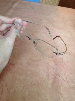

  28. nec1
    nec1 Завсегдатай
    30 май 2014
    384
    Уважаемые доны, пока суд да дело, отремонтировали в Интероптике, 2,2 труб., гарантия три месяца (как раз новая дужка придет, если заказать).
    Получилось практически совершенно незаметно (нижняя), но и дужки там в миллиметр шириной.
    Будем пользоваться с удвоенной осторожностью, так что посмотрим.
    Сломается ещё раз - отпишу.
    Всем спасибо.
  29. cuprum
    cuprum cuprum
    2 июл 2006
    33,405
    Так это всё - таки титан или "титан флекс"? По внешнему виду - вроде - "титан флекс".
    Но гарантия в 3 месяца говорит сама за себя. Правильно, что заказали новую дужку.
