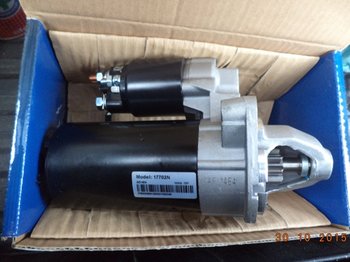

    Как вариант купи New Starter WPS /по каталогу WAI 17702N/, пр-во Нар.Респ. Бенин. Из собственного опыта-больше 2,5 лет. работает.
