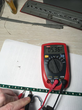

    Да уже все собрано... правда вот такое фото есть... но это, скорее всего, измерение до восстановления планки.

    На фото видно, что где то отгнила дорожка, больше 5 мегаом показывает.
    Чтобы понять, есть ли добавочное сопротивление, нужно НА РАБОЧЕМ СТОПЕ измерить омметром сопротивление на контактах фишки. Потом поменять щупы местами, и еще раз измерить.
