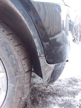

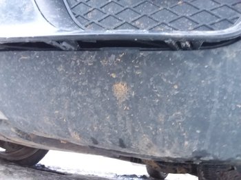

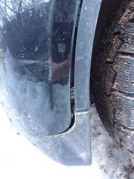

    Здравствуйте, принмайте новечка
    Получилось так что при развороте задел передим бампером сугроб в обойх углах и появились зазоры между нижне частю бампера и подкрылка , и соскочили клипсы на место не встает, х6 09ого выпуска, мажет посоветуете сервис в набережных-челнах

    Выдергиваются заглушки где стоят тумаки вперёд и спокойно самому можно все обратно аккуратно вставить. Если нужно можно предварительно отвернуть винты со стороны крыла. Каждую зиму влетаю в сугроб и сдергиваю эту юбку.

    Спасибо, квадрат примерно 25на25 см в котором стоят туманки?
