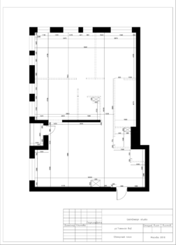

    Прикладываю обмер, которую предложила дизайнер.

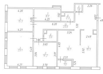

    Есть непонятки по мокрым зонам. Хотя планировка свободная - мокрые зоны же двигать нельзя кроме как за счет коридора?
    По плану БТИ в квартире предполагалось 2 санузла, ванная и постирочная.
    Нам достаточно 2х санузлов, но нужна просторная гардеробная, которой базовой планировкой не предусмотрено.
    Можно ли один санузел назвать гардеробом и расширить его за счет жилой комнаты?

  6. Hugo hunter
    Hugo hunter Завсегдатай
    4 май 2013
    439
    Шах и мат ! )
  7. Bremia
    Bremia Абориген
    3 окт 2013
    3,164
    За тысячу нормально, конечно. Но тогда надо учитывать и последующие риски))
    1. Дизайнер не знает, что можно согласовать , а что нет.
    2. Что после отделки стен к унитазу подойти будет трудно
    3. Что это не Кухня Гостиная , а просто большая кухня.
    4. Двери расположены не верно
    5. Что заказчик разорится на встроенной мебели
    6. Что конструкция диван/ стойка будут смотреться крайне массивно, а пользоваться неудобно, что готовить на 60 см, при таких размерах кухни, странно...и это не все замечания, а лишь поверхностные, и только планировка, а есть ещё продолжение проекта, там тоже много вопросов
    И, вообще, такое количество окон в такой прекрасной квартире можно было бы обыграть и без коридоров и гораздо интереснее
    P.S.: Имеется почти что идеальня квартира, где много окон. Планировочное решение здесь очевидно и понятно любому человеку, умеющему работать с архитектурными объемами. Занимаясь архитектурным проектированием частного инерьера, надо по меньшей мере иметь некоторое представление о пропорциях, о работе с формой, о функциональном зонировании.
    #7 Bremia, 21 сен 2018
    segyn, firetracker, koro01 и ещё 1-му нравится это.
  8. AntonP
    AntonP Абориген
    10 сен 2008
    2,547
    Спасибо за критику, я понимаю что выбрал не супер профи, но бюджет пока позволяет лишь такой вариант.
    1. С одной стороны, меня самого это удивило, с другой, сейчас очень много заказчиков плюют на согласование планировки в принципе. В своей текущей квартире сам сделал несколько несогласуемых изменений
    2. В гостевом санузле? Я пока в мелкие детали не лазил, это один из первых черновых вариантов.
    3. Это кухня-кинотеатр, собственно гостиная мне не нужна. Дизайнер рисовала от моих функциональных пожеланий
    4. Двери - да, пока не занимался ими, для начала хочу определиться с комнатами (стенами)
    5. Это тоже мое требование - никаких отдельностоящих шкафов. Столярку планирую всю заказывать тут, в Москве
    6. Стойка отдельно - диван отдельно, она не для готовки, а для еды. Сейчас едим именно за такой стойкой - привыкли (только без дивана).
    Я воспринимаю данный форум не как маркетплейс различного рода специалистов, а как комьюнити людей, помогающих друг другу, поэтому и обратился за советами.
    Если можете посоветовать как лучше организовать пространство - был бы очень благодарен.
    Я вроде уже не первый ремонт делаю, а как обыграть помещение без коридоров хоть убей не вижу ))

  16. ArchDI
    ArchDI Абориген
    24 дек 2017
    2,983
    Диван за стойкой - а если сидящий за стойкой прольет что-то горячее на диване сидящего?
    Проход из тамбура в коридор гостиной - узкий, а с консолью, возможно, травмоопасный.
    Вход в гостевой туалет из тамбура? Детскую спальню поменять местами с кабинетом?
  17. AntonP
    AntonP Абориген
    10 сен 2008
    2,547
    1. Видится маловероятным такой кейс. Максимум виски со льдом )
    2. Согласен, по мебели вообще пока все это фантазии дизайнера = консоль точно уберем
    3. А смысл переносить вход в прихожую? Там планировалось зеркало большое (в пол)
    4. Детская будет в бОльшей комнате чем кабинет однозначно, пока со стенами не определимся - окончательно не решим
  18. AntonP
    AntonP Абориген
    10 сен 2008
    2,547
    Пока что основной вопрос к общему плану - те как правильно организовать пространство в соответствии со своими хотелками.
  19. ArchDI
    ArchDI Абориген
    24 дек 2017
    2,983
    3. Удобно, если есть собаки или дети испачкались, после прогулки отмываться в с/у тамбура, не таская грязь в "чистую" часть квартиры. Плюс исчезнет дверь из транзитной зоны, эта часть коридора присоединится к гостиной.
    4. Может неправильно понял, но сосны со стороны гостиной? Детям желательны комнаты с хорошей обзорностью и природным видом. И чем дальше взгляд простирается, тем лучше для остроты зрения.
    Хотя планировочно детская спальня лучше на том месте, где сейчас. Шума от гостиной меньше.

  20. AntonP
    AntonP Абориген
    10 сен 2008
    2,547
    3. - не так уж далеко от прихожей находится вход в с/у + мне кажется дверь в "транзитной" зоне намного меньшее зло, чем в прихожей, на этом месте зеркало планировалось
    4. обзорность примерно везде одинаковая. по шуму - да, согласен, что чем дальше от кухни тем лучше
