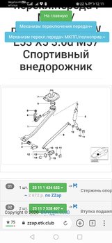

  5. Романычь
    Романычь Живу я здесь
    15 окт 2015
    12,206
    Вобщем если болтается рычаг вверх низ то втулку пластиковую 6, а если влево право сильно то 12, только бвает в штоке из коробки что торчит износ и тогда не помогает- болтается на стопоре 15, на е46 перебирал недавно(один в один по схеме)
