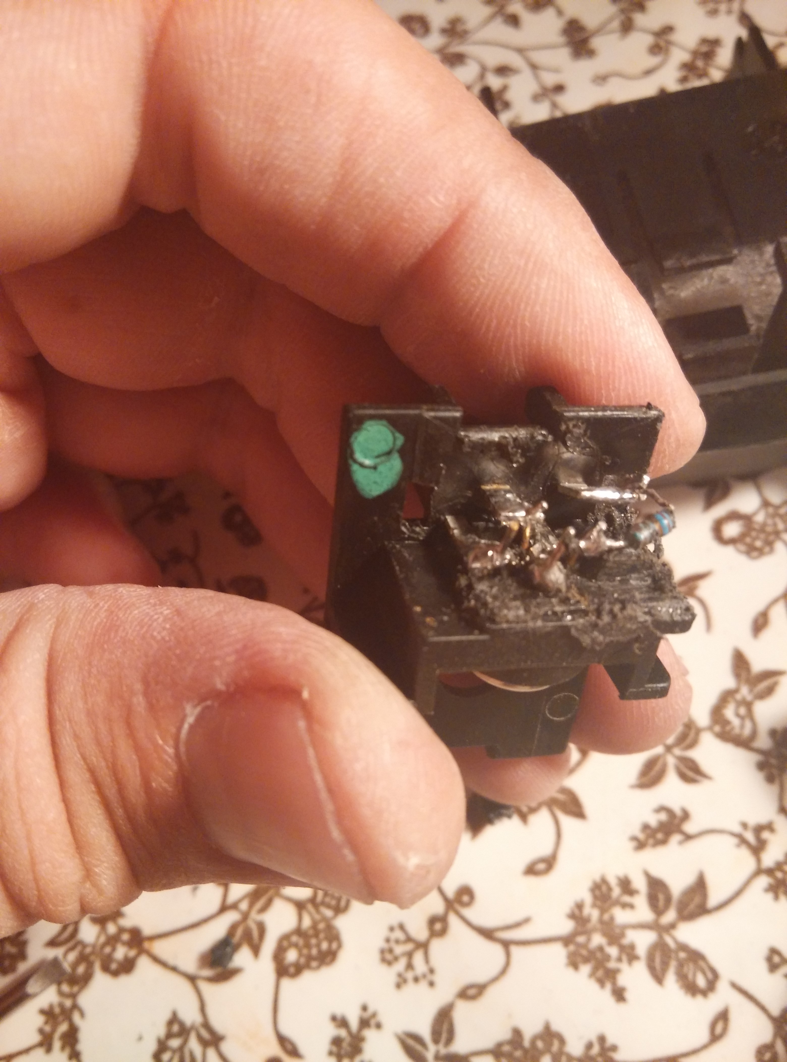

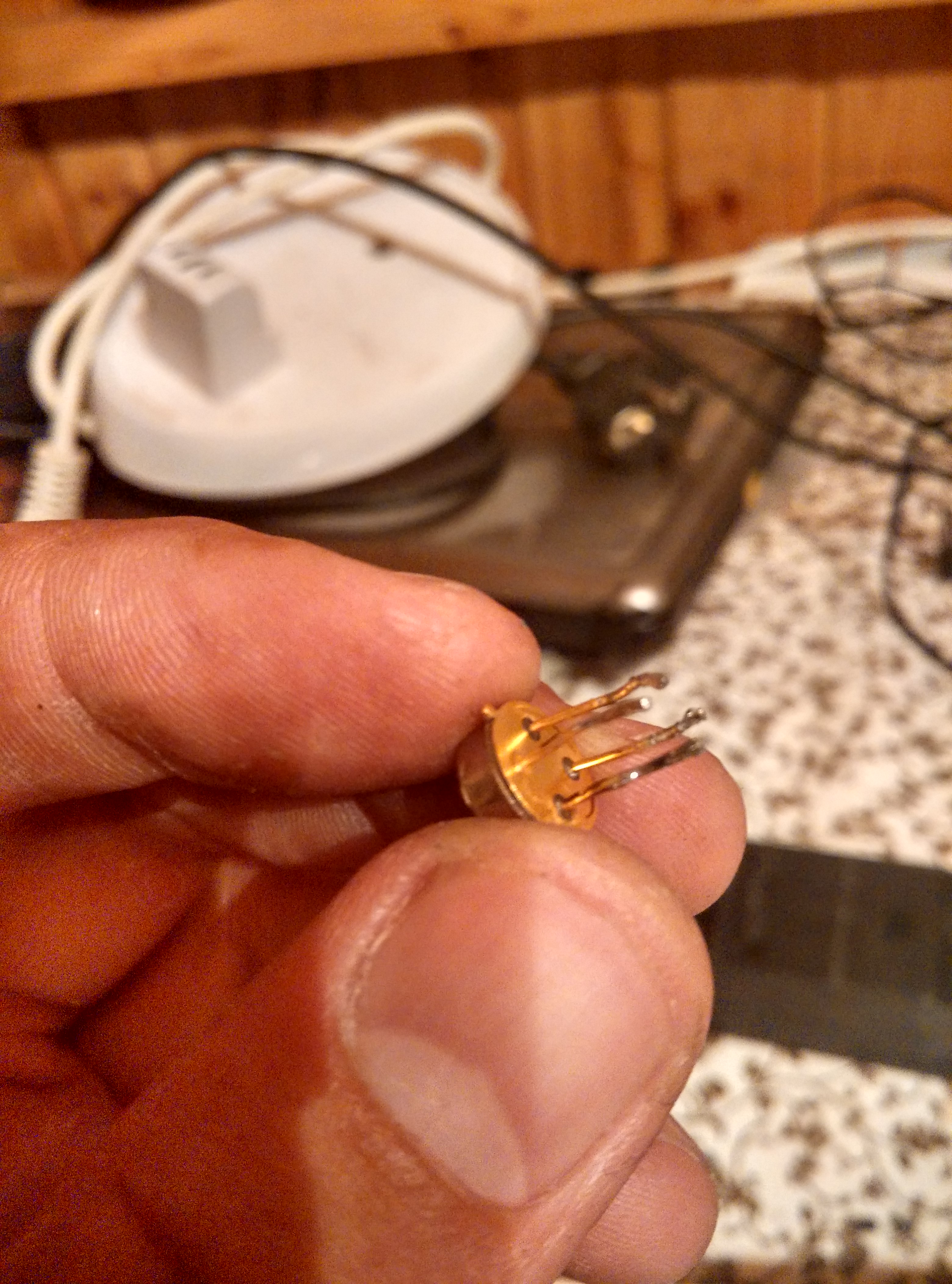

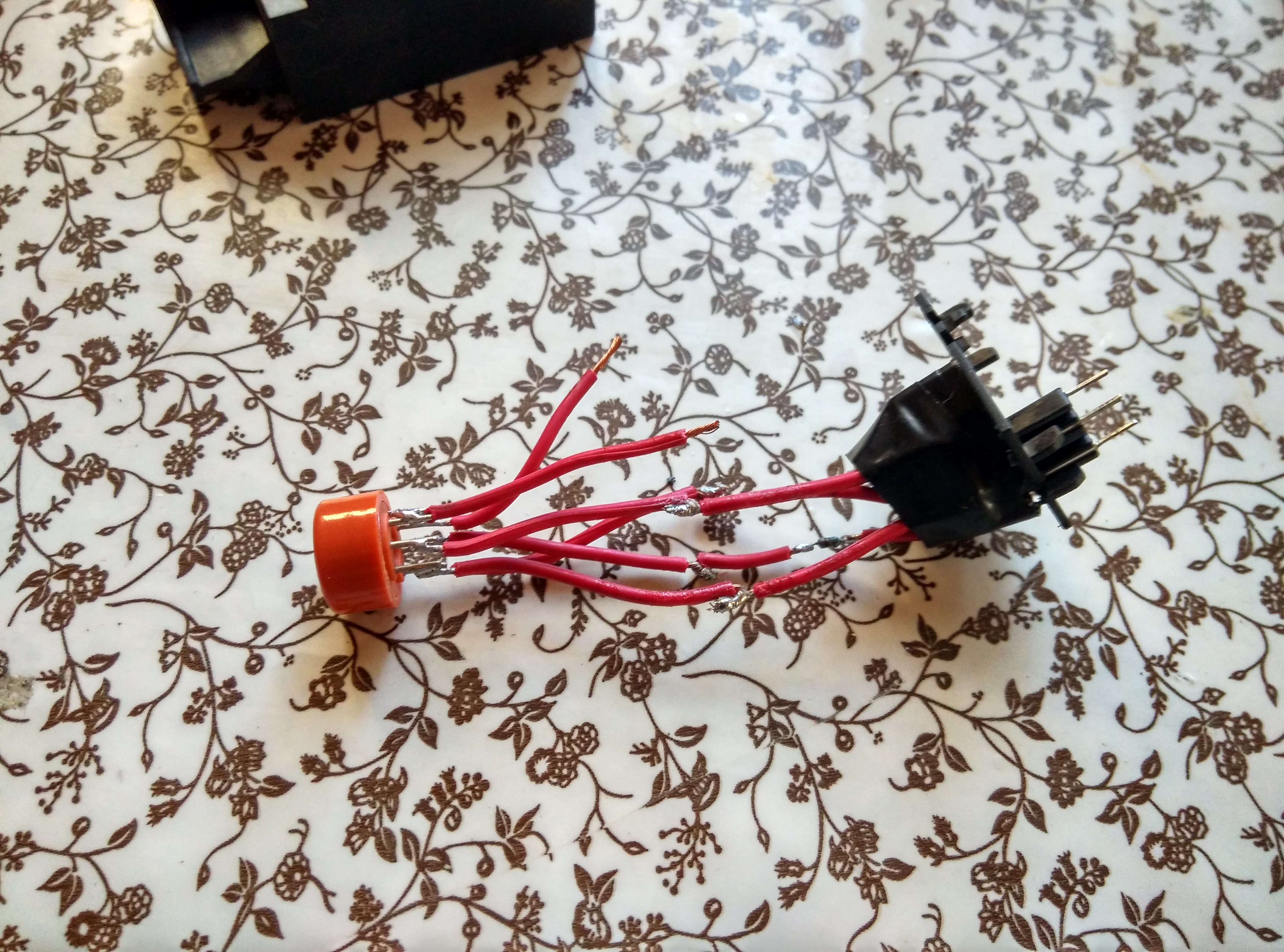

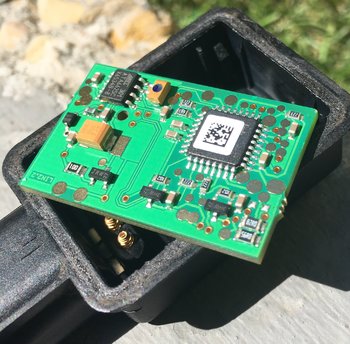

    [​IMG] Привет всем))дело летом было, скучно, вечер, пиво)) с покупки горела всем известная ошибка рециркуляции, начитавшись отчетов о замене (перепайке) этого газоанализатора на бородатых бмв решил попробовать..разобрав коробочку у нас уже стоит другой газоанализатор, модель можно прочесть только под лупой, и отдельно не купить, даже на китайских сайтах, заказал всем известный копеечный figaro tgs822, ножки ессно не подходят, компаунд выковыривал без нагрева...писать было лень, но всетаки решился создать пару тем...короче, все можно понять по фоткам...все, ошибок нет, все супер, рейнголд с лета сияет полностю зеленым))

    Написать пост время было, а мозгов для того, чтобы хотя бы раскрыть фразу "ножки не совпадают но все ок" - нет ? К чему это вообще ?

    Если ты был бы чуть поумнее, знал бы что номерация ножек алкогольных датчиков не имеет значения...говна обожрался чтоли?

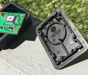

    Если смотреть сверху на пропеллер, предварительно сняв воздуховод(ноздри), то на правом углу кожуха вентилятора коробочка, снимается интуитивно, отжимается на пластмасске..

    70 руб анализатор на ебей стоит))и мне лучше на оставшиеся 1930 рублей купить сыну харрибо))я не нищий, но если руки сумеют это сделать, почему бы и нет...мне 27 лет, заниматься херней силы пока есть...лет 5 назад перебирал движек у своей камри 40, а ктото отдает тыс 50+ за это, но понимаю, что скоро мне это надоест)))

    На сколько помню, открыл капот, смотришь сверху на кассету вентилятора со стороны мотора, и эта коробочка прямоугольная справа сверху кассеты...пришли фотку радиатора сверху, поставлю стрелку

    Вот так на 3.0d. Думаю у тебя так-же.

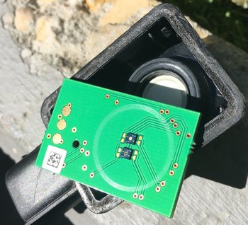

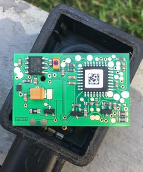

    Датчик F25 2013года 3D
    Похоже не ремотопригоден,но что тут вообще могло сломаться?Ценна ~3200
