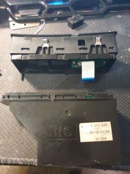

    1. Разбираем блок стеклоподъёмника: выкручиваем снизу 3 болтика, и отсоединяем белый шлейф-расщелкиваем крепление потянув за ушки вверх и вынимаем шлейф.
    2. Половиним корпус основной платы, он на защелках.

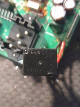

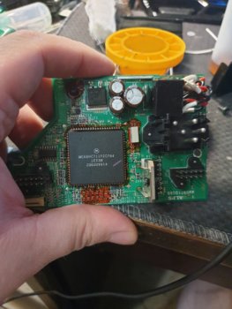

    3. Выпаиваем реле. Это самое трудное в ремонте - я чтоб освободить контакты использовал оплетку, у кого есть можно феном, на край можно аккуратно разломать реле бокорезами, главное не повредить дорожки на плате, в общем аккуратнее с платой, реле можно вообще дремелем спилить как проц на айфоне :)

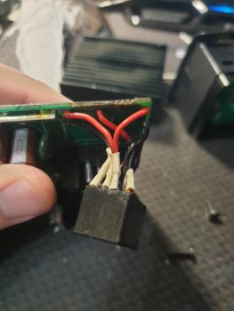

    4. На новое реле припаиваем провода (я взял от старого блока питания) длинной хватает 3 см., больше не надо, будут мешать. и одеваем термоусадку.

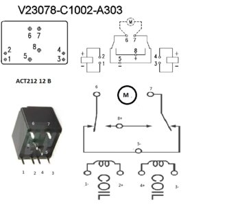

    5. Припаиваем провода на плату как на диаграмме(вид СНИЗУ ПЛАТЫ) можете смотреть на старую релюшку и впаиваить в нужные отверстия, так проще.
    6. Внимательно смотрим нет ли где сопли припоя, а то можно спалить и блок и много чего.
    7.Укладываем релюшку, все влазит отлично, ничто нечему не мешает, наружу ничего не торчит и вообще без разборки не понять делали или нет.
