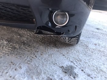

    Всем доброго дня!
    На МКАДе сильно прилетело камнем в бампер, что привело к частичному нарушению его целостности :) Подскажите, где можно залечить такую рану.

    Ездил в ИнтЭкс, они в партнерах клуба, для утстановки ipod, заодно спрашивал про бампера. Они там и обвесами занимаются и кузовшиной. Сказали не проблема - сделают. Но у меня м-бампер под покраску и сильный "притир" от столбика и внутри немного крепление надломилось. Но мне кжется, за Ваш они тоже возьмутся. Располагаются на мытищинской ярмарке.

    Немного не по теме, но похоже на то, что этот бампер уже был в ремонте до этого.

    вполне возможно

    для начала я бы поискал бампер на разборках - встречаются как не странно
    будет думаю дешевле ремонта
    (в свое время задний бампер в хор состоянии аж за 2000 купил, так и валяется прозапас в гараже)

    Может кто сталкивался с ремонтом бампера , заехал в один сервис сказали что он не пояется так как из термореактивной пластмассы

    1.1 Тест с водой.
    Отрежьте маленькую полоску снизу бампера. Очистите её от загрязнений и краски, чтобы получить «голый» пластик. Поместите его в ёмкость с водой. Если пластик не тонет, то это PE, PP, PP + EPDM (термопластики). Из этих пластиков сделано 80% бамперов. 15% — это реактопласты (PUR/TPUR), которые потонут в воде. Остальные 5% — xenoy/polycarbonate. Такой пластик можно найти на некоторых Мерседесах и старых Фордах. Он очень жёсткий и при погружении в воду он потонет. Стоит сделать замечание, что некоторые смеси пластиков могут потонуть, хотя являются термопластиками, но в основном этот тест работает.

    Обычный абс пластик , всё ремонтируется

    В реактор съезди. Не сказать чтобы дёшево, но зато документы на руках, гарантия. Знакомый перекуп делает там все авто на продажу, а авто у него не дешёвые.
    Вопрос у меня был более конкретный, понятно что у тебя Е83, рестайл или дорестайл? Какой пластик им не понравился, не крашенный или накладка?

    Балбесы они, не различают пластики.
    Но собирать из кусков (куски все есть?) бампер не все согласятся.
