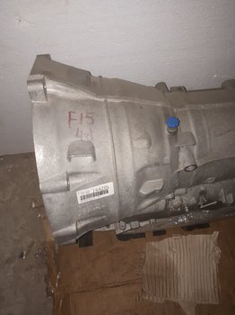

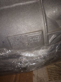

    Настолько же новых как, например, эта?
    6c969179-93f9-44fd-9033-e6c679d45ebe.jpg b80397cd-a2d0-4613-9fb9-cd3c0a29cd41.jpg
    Я только вчера смотрел их объявления на авито - они там отмытые, но не сильно новые.
    ХОТЯ безусловно, новее, чем московские)))
