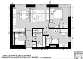

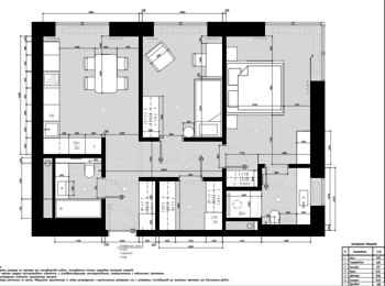

    всем привет!
    Буду рад рекомендациям/советам по выбору планировки.

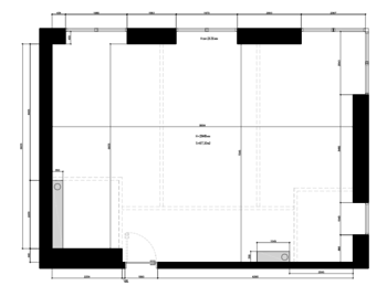

    Во вложении первые прикидки планировки и собственно сам квадрат)
    Последний вариант - максимально близкий к решению от застройщика.
    Окна в пол. Сам склоняюсь к варианту раздельных кухни и гостиной (но с уменьшением гостиной за счет добавления гардеробной).
    Спальные выходят по 11м, кухня 14 и гостиная в текущем варианте 17,5 (получается будет малышка порядка 13 если добавлять гардероб)
    Смущает пока только перспектива жизни с одним с/у (( но подумываю пожертвовать им в счет жилых помещений.
    Планирую Осенью переехать) но посмотрим как пойдет.

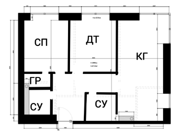

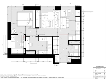

    и вторая квартира, девичья ) это уже выбранный вариант планировки - буду рад аргументированной критике.

    Внизу, в кабинете, перед столом окно в санузел с видом спины человека восседающего на унитазе?)) Зачем?
    Или не так рассмотрел))

    это основной с/у с окном.
    А за кабинет приняли гардеробную и место для мейкапа.
    Окно сверху с/у в гардероб выше уровня глаз, только чтобы туда попадал естественный свет.

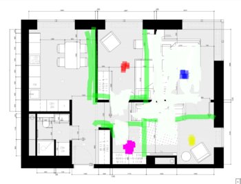

    А так нельзя? Или мокрые зоны не бьются?
    Красное - спальня
    Желтое - детская
    Розовое - второй санузел
    Синее - гостиная
    Кухня - кухня, с/у - санузел. Кухня можно чуть уменьшить, санузел за счёт нее увеличить. И стену спальни чуть левее расширить.

    А так, если без ограничений, то кухню перенести на место "жёлтой" детской, а мастер спальню на место кухни. Тогда и гардеробные влезут.

    Так детская получится метра 2 в ширину.
  11. Obiiirvalg
    Obiiirvalg Старожил
    18 апр 2007
    4,195
    Так в принципе можно, а что это даёт?
    Угловое окно в гостиной совмещённой с кухней?
    И получается перенос спальной в кухню, что не согласуемо как жилое помещение.
    + как входишь в кв сразу спальни - не сработает идея разделения зон на приватную и гостевую.
    расширить туалет за счёт кухни насколько я понимаю нельзя официально =(

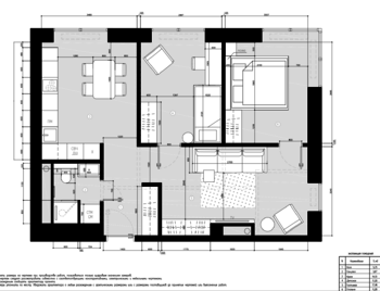

    Да, это единственный адекватный вариант, получается так:
    Отталкивайтесь от окон: у вас их три полноценных, они должны обслуживать соответственно основные комнаты. Справа снизу окно по сути техническое, в отдельном помещении будет смотреться крайне сиротски, а как вспомогательное на кухне очень даже.
    Если вам нужен согласуемый вариант, выкладывайте план бти с обозначением мокрых зон. Сейчас у вас такой набор планировок на выбор, что изначально сложилось впечатление, что вам согласования были не нужны.
    Из кухни можно согласовать "кабинет", она же будет детской, спальней, но формально нежилой, да. Расширить туалет за счёт кухни - это не согласуемо
    разделение на публичную и частную зоны в вашем метраже это излишество

    На согласование спальной как кабинета допустим пофиг.
    В чем неполноценность окна в метр шириной панорамного для помещения в котором стоит экран с диваном и комп со столом? Особенно при условии, что супер видовых характеристик к сожалению нет.
    По поводу необходимости согласуемого варианта - думаю это необходимые реалии, чтобы потом не страдать при продаже.
    А можно ли согласовать кухню на территории с/у?)
    Спасибо за идею, подумаю в эту сторону тоже.

    Окна они не для вида, они для инсоляции. А еще это важный архитектурный элемент, образующий вид помещения. В хрущевке невозможно сделать красивый ремонт именно из-за неправильных окон и низких потолков.
    В вашем случае будет неразумно оставлять на самое большое и важное помещение (гостиную) самое маленькое окно. Будет не хватать света, всегда включены лампочки, а окно в обрамлении штор будет казаться еще меньше, как будто в кладовку телевизор поставили. В этой планировке есть и еще один большой минус: двери спален выходят прямо на телевизор, нет возможности отгородить "шумную" зону от "тихих".

    Да, как-то так. Только к спальне (бывшей кухне) с/у присоединить, с входом в него через гардеробную.
