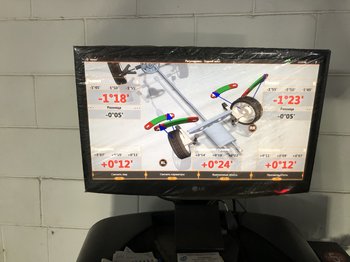

  12. Viacheslav345
    Viacheslav345 Завсегдатай
    28 июл 2019
    387
    Украина
    Добрый день. Ситуация следующая. Заехал на проверку сход развала для профилактики выставил лично руль по центру (есть лепестки по ним идеально выставил) и увидел такую картину. При этом машина едет ровно и руль по трассе тоже ровно. Единственное, что замечал иногда выворот в одну сторону чуть больше чем в другую, но когда руль покрутишь туда-сюда выворот в обе стороны одинаковый. Пока решил ничего не регулировать. Подскажите пожалуйста знающие, нужно ли что-то делать ?
