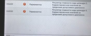

    Добрый день! Приветствую всех!
    У меня X5 F15 дизель 2016 года
    Вот такие ошибки выдает! Приговорили менять все форсунки! Нужен совет!

    Ну форсунки, либо компрессия! Проверяй
  14. alvlad
    alvlad Старожил
    29 ноя 2011
    4,849
    там в исте равномерность можно посмотреть, делов на 5мин

    А смысл смотреть, если эта ошибка и есть именно следствие того что одна форсунка выпала из нормы.

    Или компрессия, как выше сказал alvlad.

    Одна ошибка осталось после промывки форсунок!
  19. Романычь
    Романычь Живу я здесь
    15 окт 2015
    12,113
    Ошибка? Даже не знаю радоваться или плакать!
    Тебе бы заменить форсунки на цилиндрах больных, либо местами со здоровыми заменить если денег нет, а времени свободного хватает! Шайбы только не забывай менять
