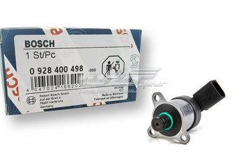

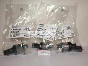

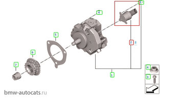

    Всем привет! Столкнулся с тем, что родной установленный регулятор давления топлива (оригинальный номер 13517787186), который ставится на ТНВД забился, чуток не доливает. Решил взять аналог из Бошей, номер 0928400498. Так вот, есть два одинаковых регулятора Боша, но один сделан в Турции (цена 50 долларов) и поставляется в пакетике, а второй сделан в Германии и идет в коробочке, цена 100 долларов.
    Хочется взять подешевле, если разницы никакой ))
    Может кто сталкивался?

    ну во-первых это клапан количества, и его задача ограничивать подачу топлива на тнвд. Этот клапан нормально-открытый - в отключенном состоянии все топливо поступает в насос.
    На основании чего сделаны выводы о проблемах с ним? где делали диагностику?
    Покупать клапан в пакетике точно не рекомендую, 100$ всегда стоили они и паковались в коробки. Так что очевидно что за 50$ будет контрафакт либо восстановленные. Другое дело что и те, который в коробках, тоже скорее всего сделаны в турции) Не так давно заказывал новые распылители бош с немецкого склада через зап39, так вот по маркировке они были произведены так же в турции.
