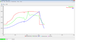

    BMW e46 M47n,предыстория после 3000 оборотов машина не ехала вообще, как-будто атмо двигатель, потом начали провалы на 2500-3000 об/мин.Что было сделано: ЕГР заглушен механически и программно, электронный актуатор был заменён, после замены актуатора появилась такая картина, газ в пол, на 2500-3000 об/мин происходит пару дерганий(во время этих дерганий машина немного черного дыма выбрасывает), и как только дергания прекращаются, машина выстреливает и едет как надо, снимал логи, вижу что есть разница, но особо сильно в них не разбираюсь. скрин.png

    а че понимать то, у вас провал причем огого какой.
    глянуть бы то,что вам там на шили... прежде чем делать выводы.
    Или пролить ISTой сток

    карты дымности, лямбда смотрит на них. тот кто убрал ее зеленого понятия не имеет о том как работает современный комонрейл

    верните заводскую прошивку и все станет на свои места
    про дырки во впуске и исправный датчик наддува,вам я так понимаю писать смысла нет?

    опресовку сделал, датчик поменял

    шейте сток,желательно ИСТой
