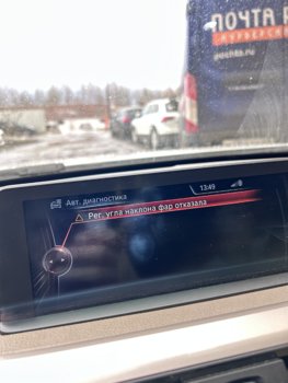

    Ребят, подскажите пожалуйста, может кто сталкивался.
    То появляется то гаснет ошибка «Регулировка угла наклона фар отказала »
    Подскажите пожалуйста, с чего начать и куда посмотреть в первую очередь.

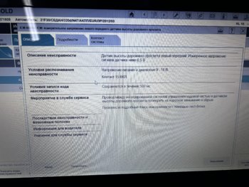

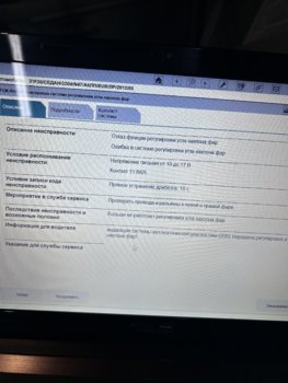

    Подключил исту, прочитал две ошибки:
    1) IСМ 480069
    измерительное напряжение левого переднего датчика высоты дорожного просвета
    2) FEM 804186 Неисправна система регулировки угла наклона фар

    Сам датчик на рычаге левого переднего колеса или провод к нему не смотрели? Они не оторваны?

    Вот еду в сервис на подъемник
    Сейчас проводу посмотрим, если все хорошо будет, то попробую датчик поменять
  4. id808554837
    id808554837 Участник тусовки
    28 июн 2024
    64
    Проводка вся цела, разъем в хорошем состоянии. Заказал датчик передний. Попробую поменять, если проблема не уйдет, буду снимать подкрылок
