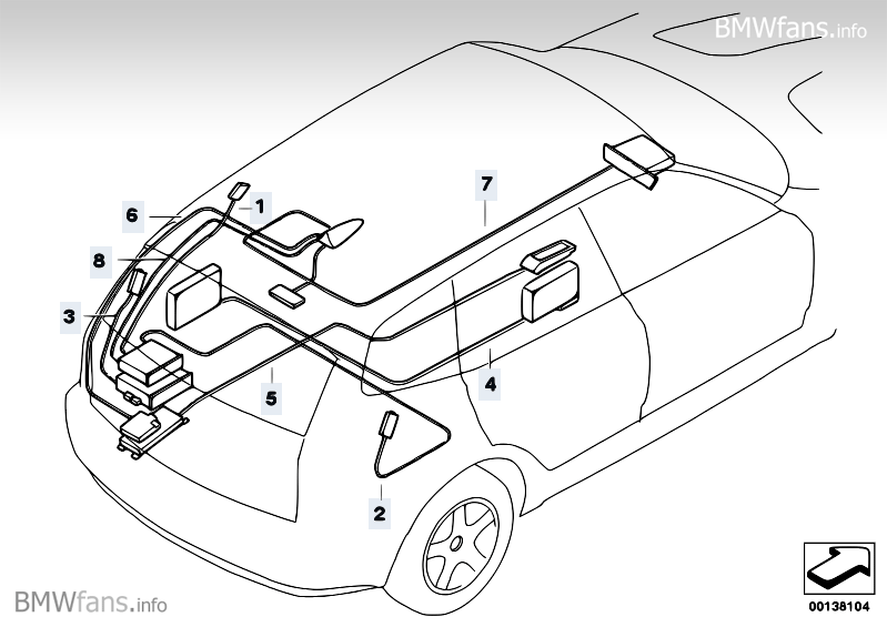

    Люди как она выглядит мож кто фото выложит у меня раньше при нажатии на sos моргала лампочка сейчас ничего не происходит ( но знаю что на блок внизу в багажнике попала вода там блок прямоугольный с наклейкой с полосками цветными по краям буквы L и R ближе к салону разъем с белой планкой которая его прижимает к блоку сзади помоему (плохо видно) антены вроде 2 воткнуты. снять его не получилось прикручен к рамке рамка 2гайками сбоку и видимо одна внизу как к нему подобраться?
    Забыл сказать кнопки в подлокотнике нет

  28. mazdik
    mazdik Завсегдатай
    11 май 2008
    800
    Да некуда:) пытался понять что за хрень.:)
    Блок такой же стит, ток кнопки в подлокотнике нет, там у меня cd-changer, раньше при нажатии на кнопку головы писалось на магнитоле типа книга, теперь нет, видимо накрыл я блютуску :) буду снимать разбирать ее:confused:

  30. mazdik
    mazdik Завсегдатай
    11 май 2008
    800
    Кто знает где могут находится предохранители от этого блока, пытался найти "+" на разьеме не нашел, в подлокотнике кнопок никаких нет.
