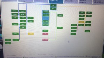

    На днях меняю свой 8 летний АГМ бмв на АГМ ex...
    бмв у меня 90ач
    А этот (они и делают для бмв акб...) -95ач
    Регистрация как понимаю также понадобится ? Другу переделывал с АГМ на обычный а вот про емкость что-то не помню есть там такое ? Не обратил внимание (((

    Вообщем купил, поставил акб,
    95ач- АГМ.зарегистрировал как 90, потомучто следующий шаг это 100ач... регистрация как я понял прошла успешно...
    Также хочу сказать что пропали почти все ошибки (бредовые) - типо нет связи с акпп, с дизелем и тп ... красные тоже какие-то пропали реальные.
